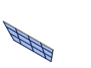

Одновременно выбрать сразу несколько элементов в больших витражах можно с помощью инструментов выбора, вызываемых с помощью контекстного меню.
К витражным системам относятся витражи, наклонное остекление и ограждения по граням.
При выборе нескольких элементов в витраже используйте строку состояния и диалоговое окно "Фильтр", чтобы обеспечить правильный выбор элементов.
Панели витражей можно выбирать различными способами.
Для выбора всех панелей на главном элементе ограждающей конструкции щелкните на нем правой кнопкой мыши, затем щелкните на пункте меню "Выбор панелей в главном элементе". Также можно выбрать одну панель - щелкнуть правой кнопкой мыши и из контекстного меню выбрать "Выбрать панели". В этом случае становятся доступны следующие варианты выбора:
