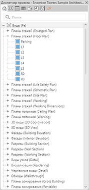

Диспетчер проекта
В Диспетчере проекта отображается логическая иерархия всех видов, спецификаций, листов, групп и других элементов текущего проекта. Разворачивая категории, можно получить доступ к их вложенным элементам.
Для открытия Диспетчера проекта перейдите на вкладку «Вид»панель «Окна»раскрывающийся список «Пользовательский интерфейс»«Диспетчер проекта» или щелкните правой кнопкой мыши в любом месте окна приложения и выберите команду «Обозреватели»«Диспетчер проекта».

Настройка Диспетчера проекта
Видеоролик: «Настройка Диспетчера проекта»
Для изменения положения Диспетчера проекта перетащите его заголовок. Для изменения его размера перетащите край окна Диспетчера. Измененный размер и положение Диспетчера проекта сохраняется и восстанавливается при следующем запуске приложения.
