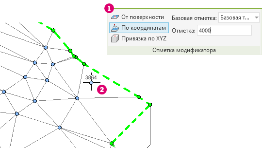

Инструменты редактирования формы позволяют выполнять операции с поверхностью плоских перекрытий или крыш (без уклона) путем определения верхних и нижних точек для стока. Инструменты редактирования формы также используются для создания элементов топотел, представляющих элементы стройплощадки в моделях. Можно задать способ измерения отметок при редактировании формы на контекстной ленте. Во время редактирования
рядом с курсором отображаются отметки
, благодаря чему эта процедура становится более легкой и точной.

При добавлении точек во время редактирования формы используйте параметр «Базовая отметка», чтобы определить относительную отметку точки. Можно выбрать создание отметок от текущего уровня, базовой точки проекта, точки съемки и внутреннего начала координат. Можно определить, будут ли точки добавлены в абсолютной отметке от выбранной базы отсчета или смещены на заданное расстояние от существующей поверхности.
