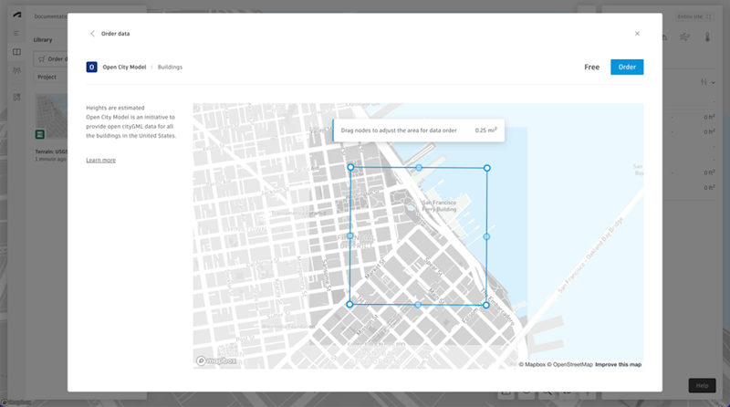

    Если щелкнуть на источнике данных, появится развернутый вид этого поставщика данных. Здесь отображается актуальная информация об источнике данных, типе лицензии на данные и качестве самих данных.
    Чтобы упорядочить набор данных, настройте границы области, для которой требуются данные, изменяя синий многоугольник с узлами, как показано на изображении ниже. В правом верхнем углу указывается стоимость данных (некоторые наборы данных предоставляются бесплатно).
    После выбора всех компонентов нажмите кнопку «Упорядочить».

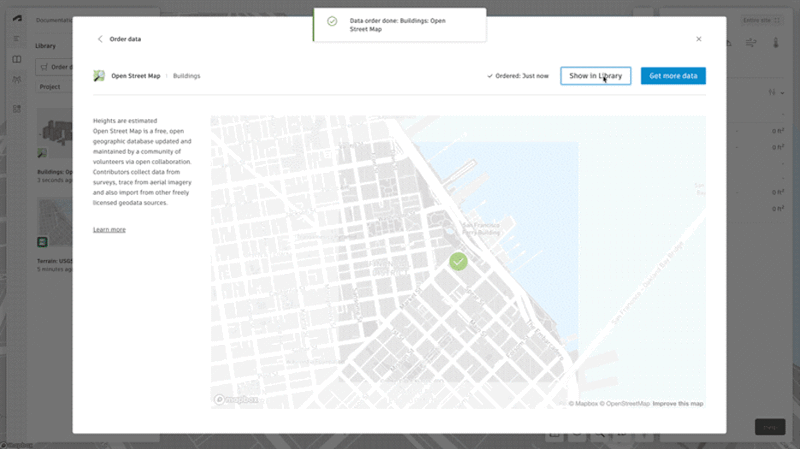

  5. Добавление упорядоченных данных в проект.
    После появления сообщения об успешном выполнении данные можно добавить в проект. Можно выбрать другой источник данных для упорядочения или перейти в библиотеку.
    Для выполнения анализа необходимо выбрать границу участка. Для выбора существующей границы используйте инструменты на панели инструментов «Пределы». Можно выполнить трассировку существующей формы или нарисовать ее с помощью параметра «Произвольная форма».
    Библиотека — это место, где хранятся данные после их упорядочения. Для доступа к библиотеке можно щелкнуть значок книги на боковой панели.
    Если нажать кнопку «Просмотр» при наведении курсора на данные в библиотеке, данные можно будет разместить на 3D-сцене. Здесь можно выбрать части данных, которые необходимо добавить в сцену.

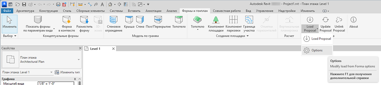

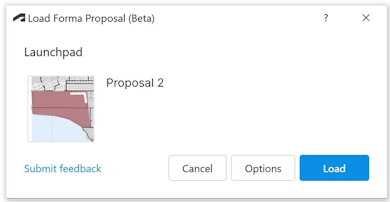

    Откройте Revit и создайте новый проект. На вкладке «Формы и генплан» найдите кнопку «Загрузить представление».

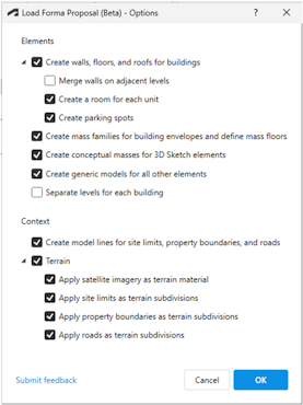

    Выберите типы данных, которые требуется загрузить в Revit.
    Прим.: Некоторые элементы в указанном выше диалоговом окне «Параметры» доступны только в Revit 2024 или более поздней версии.
  3. Нажмите кнопку «ОК», а затем — «Загрузить».
