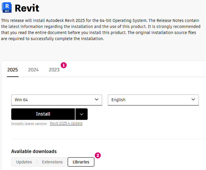

Скачивание и установка дополнительных компонентов.
  1. Перейдите на портал Autodesk Account и войдите в систему.
  2. Используйте панель навигации слева или щелкните аватар пользователя в правом верхнем углу и выберите «Программы и службы».
  3. Выберите Revit в списке программ.
    Прим.: Используйте строку поиска в верхней части окна, чтобы найти Revit в списке программ и служб.
  4. Выберите год .
  5. Выберите «Библиотеки» .
  6. Прокрутите список вниз и нажмите «Скачать» рядом с пакетом компонентов, который требуется установить.
  7. По завершении скачивания дважды щелкните полученный файл EXE, чтобы начать установку компонентов.
