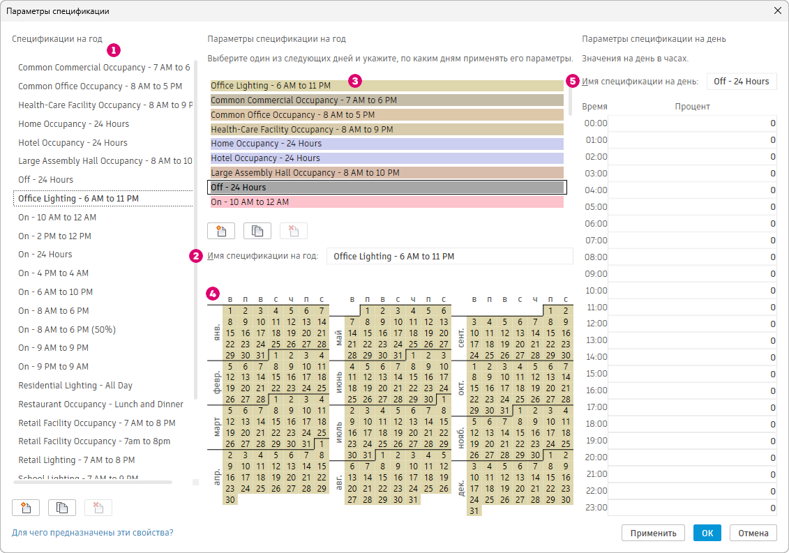

Добавление спецификации на год
  1. На панели слева в диалоговом окне «Параметры спецификации» нажмите .
  2. Введите имя в поле «Имя спецификации на год» .
  3. Спецификация на день по умолчанию будет применяться ко всем дням.
  4. Выберите спецификацию на день из списка , а затем выберите дни в календаре , чтобы применить выбранную спецификацию на день.
    Прим.: Для каждого дня года можно применить различные спецификации на день.
Добавление спецификации на день
  1. На центральной панели диалогового окна «Параметры спецификации» нажмите .
  2. Введите имя в поле «Имя спецификации на день» .
  3. На панели справа введите значение параметра «Коэффициенты» (0–100 %) для каждого часа.
Копирование спецификации
  1. В списке спецификаций на год или день выберите спецификацию, которую следует скопировать.
    Новая спецификация добавляется к списку под именем, полученным из имени скопированной спецификации путем добавления номера.
  2. Нажмите .
    Новая спецификация добавляется под именем, полученным из имени скопированной спецификации путем добавления номера.
  3. (Необязательно) Переименуйте спецификацию в соответствующем поле имени: или .
  4. Настройте дни (для спецификаций на год) или измените значения коэффициента часов (для спецификации на день).
Переименование спецификации
  1. В списке спецификаций на год или день выберите спецификацию, которую следует переименовать.
  2. Переименуйте спецификацию в соответствующем поле имени: или .
Корректировка существующей спецификации
  1. В списке спецификаций на год или день выберите спецификацию, которую следует скорректировать.
  2. Настройте дни (для спецификаций на год) или измените значения коэффициента часов (для спецификации на день).
Удаление спецификации
  1. В списке спецификаций на год или день выберите спецификацию, которую следует удалить.
  2. Нажмите .
    Прим.: Удалять следует только неиспользуемые спецификации.
