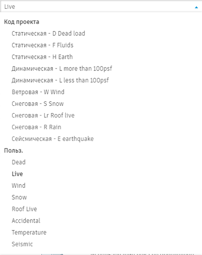

  5. В столбце «Тип» выберите соответствующий тип нагрузки для варианта нагрузки. Для выбора доступны типы нагрузок, предусмотренные выбранными нормами проектирования, или типы нагрузок, добавленные вручную.

Список будет обновлен с учетом типов нагрузок, предусмотренных выбранными нормами проектирования.
Типы нагрузок, добавленные вручную, будут по-прежнему доступны. Они отличаются от тех, которые содержатся в нормах проектирования, атрибутом «Источник», указанным во втором столбце таблицы: «Код проекта» или «Пользовательский».

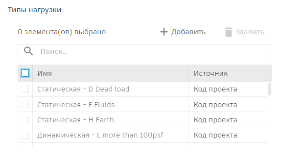

В таблице «Типы нагрузки» на вкладке «Расширенная конфигурация» можно добавлять, редактировать или удалять типы нагрузок. Кроме того, можно проверить типы нагрузок, предусмотренные выбранными нормами проектирования.
  1. Выберите «Анализ» «Аналитическая модель» (Варианты и комбинации нагрузок).
  2. Разверните вкладку «Расширенная конфигурация».
  3. В таблице «Типы нагрузки» нажмите кнопку «Добавить».
  4. Щелкните в поле «Имя» и измените название типа нагрузки.
Прим.: Можно изменить или удалить типы нагрузок, добавленные вручную. Типы нагрузок, предусмотренные выбранными нормами проектирования, нельзя изменить или удалить. Они обновляются только при выборе других норм проектирования.

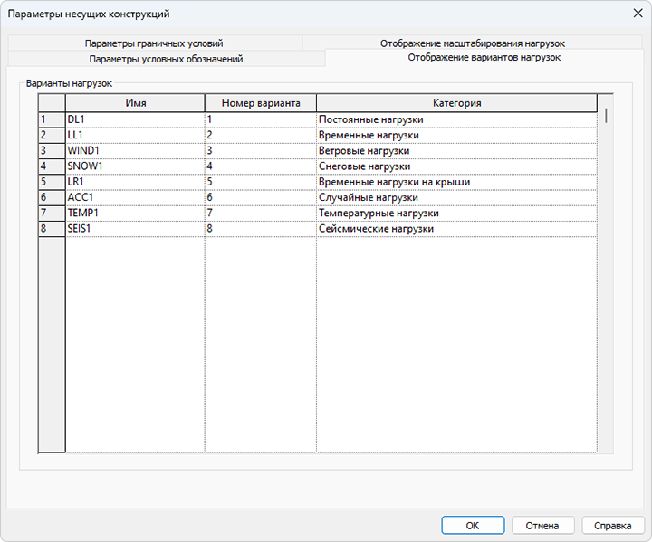

Варианты нагрузок можно связать с предварительно заданной категорией.
  1. Выберите «Анализ» «Аналитическая модель» (Отображение вариантов нагрузок).
  2. В таблице «Варианты нагрузок» перейдите к столбцу «Категория» и выберите требуемую предварительно заданную категорию для выбранного варианта нагрузки.
Прим.:
  1. Настроить представление каждой категории варианта нагрузки можно в диалоговом окне Стили объектов. Здесь также можно добавлять новые подкатегории для вариантов нагрузок.
  2. Эти настройки можно переопределить в разделе Переопределения видимости/графики для каждого вида.
  3. Если требуется скорректировать список вариантов нагрузок, используйте диалоговое окно Варианты и комбинации нагрузок. В этом диалоговом окне можно только переименовать варианты нагрузок и назначить каждому из них категорию.
