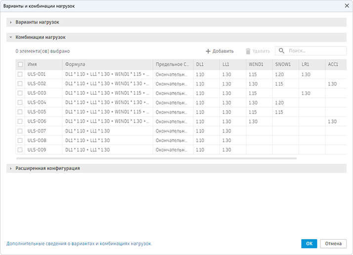

Комбинации нагрузок
В диалоговом окне «Варианты и комбинации нагрузок» можно добавлять, редактировать и удалять комбинации нагрузок.
  1. Выберите «Анализ» «Аналитическая модель» (Варианты и комбинации нагрузок).
  2. Разверните вкладку «Комбинации нагрузок».
  3. Нажмите «Добавить».
  4. Щелкните в поле «Имя» и измените название комбинации нагрузок.
  5. Щелкните поле формулы, чтобы отредактировать формулу комбинации нагрузок и/или добавить коэффициенты для каждого варианта нагрузки в соответствующий столбец.
  6. Щелкните столбец «Предельное состояние» и выберите предельное состояние из списка.
  7. При необходимости щелкните столбец «Варианты использования нагрузок» и выберите один или несколько вариантов для комбинации нагрузок.
Прим.: Формулы комбинаций нагрузок можно отредактировать либо в столбце «Формула», либо путем изменения коэффициента для каждого варианта нагрузки в соответствующем столбце. В столбце «Формула» необходимо использовать синтаксис: название варианта нагрузки, знак умножения, коэффициент. Порядок каждой группы коэффициентов варианта нагрузки произвольный.
Прим.: Содержимое таблицы комбинаций нагрузок (или любой другой таблицы данного диалогового окна) можно скопировать во внешнюю электронную таблицу.
  1. Выберите строки и скопируйте выделенное (CTRL + C).
  2. Откройте электронную таблицу и вставьте скопированное содержимое (CTRL + V).

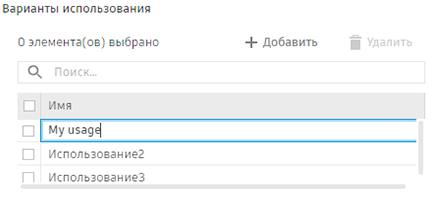

Для создания, изменения или удаления варианта использования нагрузки выполните указанные ниже действия.
  2. Разверните вкладку «Расширенная конфигурация».
  4. Переименуйте добавленный вариант использования.
Параметр варианта использования комбинации нагрузок определяется пользователем («Собственный вес», «Боковая» или «Комбинированная»).
