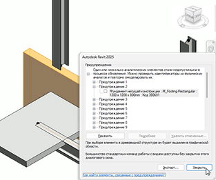

  3. Появится предупреждение, содержащее сведения о том, что произошло, и действия, которые необходимо выполнить для устранения данной проблемы.
    «Один или несколько аналитических элементов имеют неправильную геометрию, однако их физические связанные элементы верны. Воссоздать геометрию аналитических элементов можно путем их повторного моделирования на основе физических аналогов».
Чтобы воссоздать отсутствующую геометрию и устранить предупреждения, выполните следующие действия.
  1. Выберите вкладку «Управление»  панель «Сведения» и щелкните значок («Просмотр предупреждений»).
  2. В диалоговом окне «Предупреждения» щелкните значок «плюс» рядом с предупреждением об обновлении модели, чтобы развернуть список с отдельными предупреждениями.
  3. Щелкните значок «плюс» рядом с каждым из отдельных предупреждений, чтобы просмотреть дополнительные сведения об элементах.
  4. В диалоговом окне «Предупреждения» выберите одно из предупреждений, щелкните значок «плюс» и выберите информацию об элементе.
  5. Нажмите кнопку «Показать» в диалоговом окне «Предупреждения», чтобы выделить выбранный элемент в модели.
  6. После идентификации элемента (например, стены) закройте диалоговое окно «Предупреждения».
