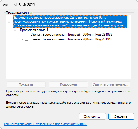

Поиск предупреждений для выбранного элемента
Можно отобразить список предупреждений, относящихся к элементу.
  1. Выберите элемент в области рисования.
  2. Выберите вкладку «Изменить»панель «Предупреждения» (Показывать предупреждения).
    Прим.: Если предупреждения для элемента отсутствуют, инструмент "Показывать предупреждения" на вкладке "Редактирование" не отображается.
Список предупреждений отображается в виде дерева.
Для просмотра отдельных элементов, связанных с каждым предупреждением, разверните список. При выборе текста рядом с предупреждением соответствующий элемент выделяется во всех видах, в которых от отображается.
Чтобы удалить элемент из модели, установите флажок рядом с именем элемента и нажмите "Удалить отмеченные".
