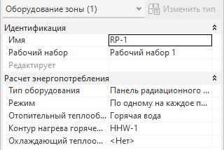

Оборудование зоны, включающее в себя теплообменники, например панель радиационного отопления, не имеет назначенных теплообменников.
![]() При расчете систем возникнет ошибка, а в нижней части файла eplusout.err появится сообщение примерно следующего содержания: **Severe** <root>[Coil:Cooling:Water][RP-1-1 Cooling Coil] - Missing required property 'water_inlet_node_name'. **Severe** <root>[Coil:Cooling:Water][RP-1-1 Cooling Coil] - Missing required property 'water_outlet_node_name'. **Fatal** Errors occurred on processing input file. Preceding condition(s) cause termination. |
Укажите охлаждающий теплообменник на палитре свойств и повторно запустите расчет систем. |
