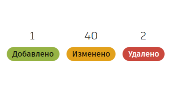

На этой палитре отображаются добавленные, измененные или удаленные объекты, которые также выделяются на модели. Категории можно отфильтровать, чтобы отобразить только добавленные, измененные или удаленные объекты. Для этого следует снять флажки категорий, которые не требуется отображать.
