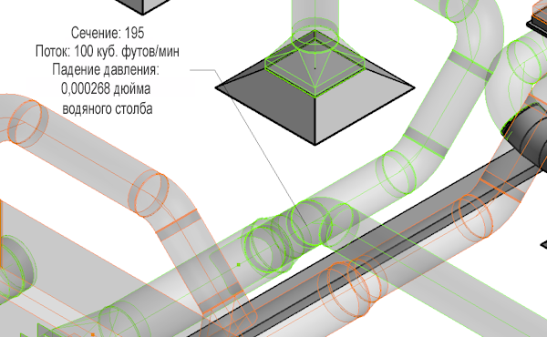

Проверка и визуализация данных о падении давления и потоке в сетях проекта и базы данных производителя. Сегменты аналитической модели отображаются в пользовательском интерфейсе в виде субэлементов. Эти сегменты можно выбирать, маркировать и включать в спецификации.
Сегменты аналитической модели являются субэлементами элементов проекта или базы данных производителя. Чтобы сделать сегменты аналитической модели видимыми, используйте переопределения видимости и графики на виде. Нажмите клавишу TAB, когда указатель наведен на элемент проекта или базы данных производителя, чтобы циклически переключиться на аналитический элемент.
Прим.: Сегменты аналитической модели отображаются только при использовании расчетов на основе сети.
Сегменты аналитической модели можно маркировать и включать в спецификации для понимания расчетов на основе сети для отдельных сегментов.
