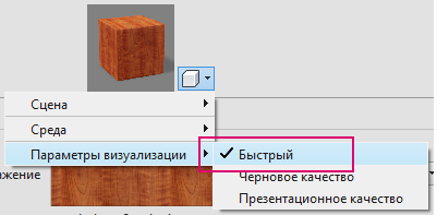

Быстрое создание миниатюр
При работе на вкладке «Представление» в Диспетчере материалов используйте раскрывающееся меню рядом с миниатюрой материала для настройки параметров визуализации для миниатюры. Новый параметр визуализации «Быстрый» ускоряет создание миниатюры при выборе материала.
Дополнительные сведения см. в разделе Свойства и наборы характеристик материала.
