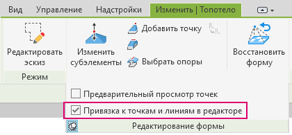

Управление внутренней привязкой
Включайте и отключайте привязку к внутренним точкам и ребрам в режиме редактирования формы.
  1. На контекстной вкладке выберите «Изменить | <Элемент>»раскрывающийся список на панели «Редактирование формы»«Привязка к точкам и линиям в редакторе».
  2. Если флажок установлен, курсор привязывается к внутренним точкам и ребрам, созданным в процессе редактирования формы.
  3. Если флажок снят, внутренние точки и ребра игнорируются.
    Прим.: По умолчанию флажок снят.
См. раздел Изменение формы элемента.

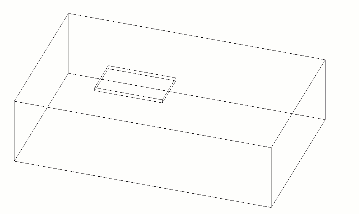

Привязка к осям X, Y, Z
После входа в режим SlabShape нажмите кнопку «Привязка по XYZ», выбрав вкладку «Изменить | Топотело»  панель «Отметка модификатора».
Значение, отображаемое рядом с курсором, соответствует отметке опорных объектов на основе параметра «Базовая отметка». Если выбран режим «Привязка по XYZ» и указатель мыши наведен не на опорный объект, то отметка будет соответствовать режиму «По поверхности».
См. раздел Привязка к опорным объектам.
