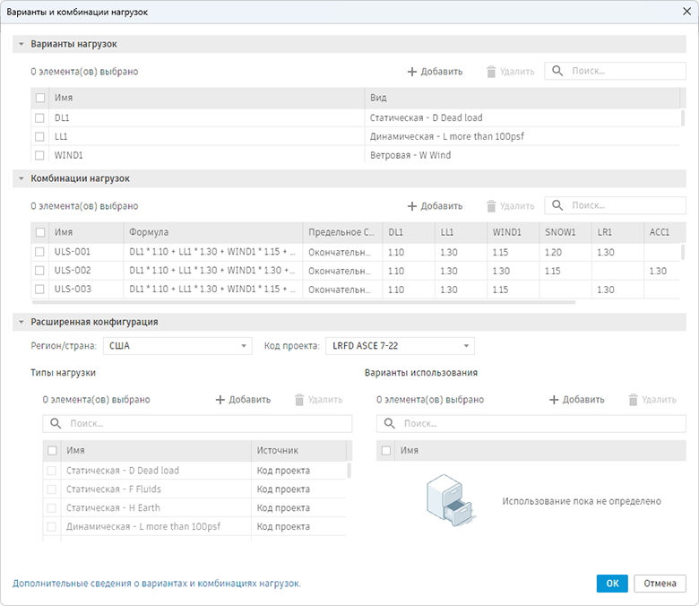

Модернизированный интерфейс диалогового окна «Варианты и комбинации нагрузок»
Воспользуйтесь преимуществами модернизированного интерфейса, позволяющего с легкостью управлять вариантами и комбинациями нагрузок на конструкцию с помощью фильтров, поиска и редактирования.
Пользовательский интерфейс модернизирован и предлагает улучшенную функциональность и простоту использования, включая следующие возможности.
  • Улучшенные фильтрация и поиск для более простого управления.
  • Определение и редактирование гибких комбинаций нагрузок двумя удобными способами: вводом формулы или заданием коэффициентов для каждого варианта нагрузки.
  • Проверка соответствия варианта нагрузки выбранным региональным нормам проектирования.
  • Копирование и вставка данных комбинаций нагрузок в электронные таблицы, а также использование дополнительных инструментов для дальнейшего анализа или создания документации.
