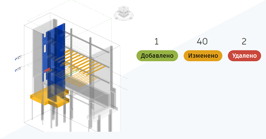

В изменениях модели координации теперь отображаются сведения по типам файлов IFC и NWC.
После входа в учетную запись на портале Autodesk Account откройте проект Revit, содержащий связанную модель координации, и нажмите «Совместная работа» «Координация» «Изменения модели координации», чтобы открыть одноименную палитру.
На этой палитре отображаются добавленные, измененные или удаленные объекты, которые также выделяются на модели. Категории можно отфильтровать, чтобы отобразить только добавленные, измененные или удаленные объекты. Для этого следует снять флажки категорий, которые не требуется отображать.
