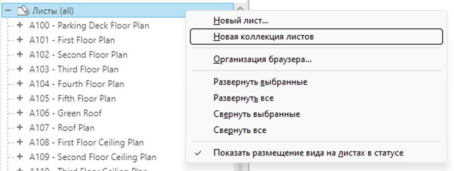

С помощью функции «Коллекции листов» можно добавить любой лист в модели в гибкие группы.
Функция поддерживает пользовательский порядок для добавления ссылок в Revit (например, в видах, спецификациях, семействах и фильтрах).

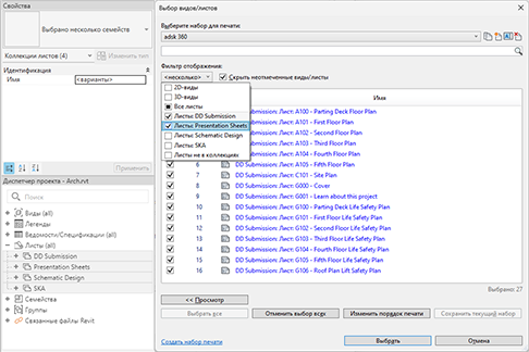

Параметры Коллекция листов и Ссылающаяся коллекция листов доступны для совместимых типов видов в Revit, а также для существующих параметров листов и видов.
Диалоговое окно «Экспорт\Печать» включает каждую коллекцию листов в качестве специального переключателя фильтра отображения, что позволяет точно выбрать листы в одной или нескольких коллекциях.
