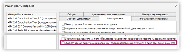

При экспорте в формат IFC наборы с арматурными стержнями одинаковой длины теперь группируются вместе.
- Теперь при проверке модели IFC для одинаковых наборов по умолчанию происходит выбор всего набора арматурных стержней.
- Стержни в различающихся наборах экспортируются как отдельные объекты IFC.
- Для экспорта стержней из одинаковых наборов в виде отдельных объектов IFC используйте следующий параметр:
Дополнительные сведения см. в разделе Параметры настройки экспорта IFC.
