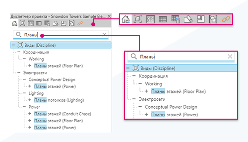

Вкладки в Диспетчере проекта
Вкладки в Диспетчере проекта позволяют меньше прокручивать представления и щелкать мышью при выполнении задач, что особенно актуально в крупных проектах.
В Диспетчере проекта всегда отображаются вкладки для восьми часто используемых элементов: «Все», «Виды», «Легенды», «Спецификации», «Листы», «Семейства», «Группы», «Связи». Вкладки для других типов видов («Отчеты», «Принципиальные схемы щита/панели», «Сборки») отображаются динамически. Их порядок определяется порядком видов различных типов на вкладке «Все».
Дополнительные сведения о поиске и навигации см. в разделе Диспетчер проекта.
