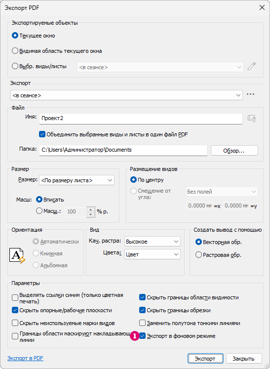

Экспорт в PDF в фоновом режиме
Экспорт PDF можно выполнить в фоновом режиме. Во время экспорта в PDF можно продолжить работу с моделью.
Ранее при экспорте в PDF из Revit сеансу Revit необходимо было завершить процесс экспорта в PDF, прежде чем можно было продолжить работу. Теперь процесс экспорта в PDF можно запустить в фоновом режиме, что позволяет продолжить работу с моделью во время выполнения экспорта.
Чтобы включить функцию экспорта в фоновом режиме, просто выберите параметр «Экспорт в фоновом режиме» в диалоговом окне «Экспорт в PDF». Это позволит выполнять экспорт в PDF в фоновом режиме, пока вы продолжаете работать с моделью.
Дополнительные сведения см. в разделе PDF — экспорт в фоновом режиме.
