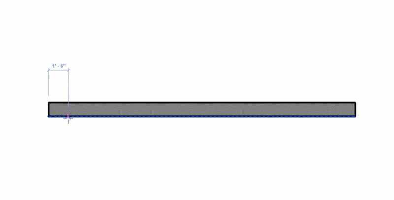

Создание стен с помощью функции автоматического соединения и фиксации
Вы можете автоматически соединить новую архитектурную стену со смежной стеной или соединить и зафиксировать их вместе, чтобы ускорить процесс моделирования при работе с несколькими стенами.
На вкладке «Изменить | Разместить стену» перейдите к панели «Размещение» и выберите (Автоматическое соединение), чтобы соединить новую стену со смежной стеной, или (Автоматическое соединение и фиксация), чтобы соединить стены и зафиксировать соединение для их совместного перемещения. Любые элементы, вставляемые в соединенные стены, будут перфорировать обе стены.
