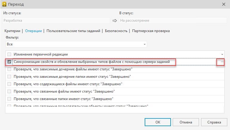

    В диалоговом окне «Переход» доступно пять вкладок: «Критерии», «Операции», «Пользовательские типы заданий», «Безопасность» и «Партнерская проверка».
  6. Выберите вкладку «Операции».
  7. Установите флажок «Синхронизировать свойства и обновить выбранные типы файлов посредством сервера заданий» в списке «Доступные действия».
  8. Щелкните кнопку с многоточием (...) и выберите тип файла.
    Примечание. При выборе этого параметра в списке флажок не устанавливается автоматически. Не забудьте установить флажок рядом с параметром.
  9. Для сохранения изменений нажмите кнопку ОК.
