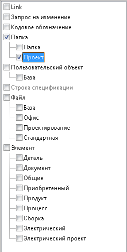

Пользовательское свойство можно также связать с определенными подклассами объекта. Например, можно создать такое пользовательское свойство, которое будет доступно для использования только в папках типа "Проект".

Папка
Используйте связь с папкой, чтобы создать пользовательское свойство папки. Пользовательское свойство может быть ограничено подклассом папки, например базовой папкой или проектом.
