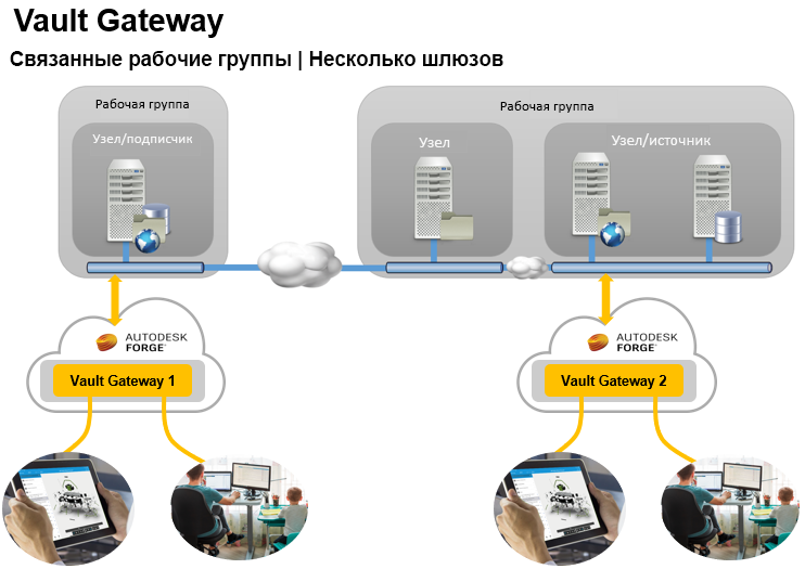

С помощью Vault Gateway участники проектной группы могут удаленно подключаться к Vault.
Технология Vault Gateway обеспечивает безопасное подключение удаленных устройств к серверам Vault с помощью облачной службы. Служба Vault Gateway создает URL-адрес, используемый вместо имени сервера Vault при входе в клиентское программное обеспечение Vault (например Vault Client, надстройки и т. д.). Облачная служба взаимодействует с сервером Vault, обмениваясь данными между клиентом и сервером в режиме реального времени.
Для настройки и использования Vault Gateway следующие сетевые ресурсы не требуются.
Администраторы Vault управляют шлюзом своей группы в консоли ADMS. Администраторам необходимо убедиться в том, что требования по использованию Vault Gateway выполнены, и настройка шлюза возможна.
Участники проектной группы подключаются к шлюзу при входе в Vault Client.
