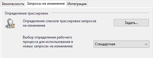

Глобальные параметры запросов на изменение
Редактирование списков трассировки и определений рабочего процесса на вкладке "Запросы на изменение" диалогового окна "Глобальные параметры".
Откройте вкладку «Запросы на изменение» диалогового окна «Глобальные параметры»
  1. Выберите «Сервис» > «Управление» > «Глобальные параметры».
  2. Выберите вкладку Запросы на изменение диалогового окна «Глобальные параметры».
Определение трассировки
Активация списков трассировки, изменение существующей трассировки и ее участников.
Определение рабочего процесса
Выберите в раскрывающемся списке требуемое определение рабочего процесса. Если состояние "Проверка" включено, то оно добавляется между состояниями "Разработка" и "Просмотр". При подтверждении запроса на изменение в состоянии "Проверка" он переходит в состояние "Просмотр". При отклонении запрос на изменение возвращается в состояние "Разработка". В список ролей участников трассировки добавляется роль "Проверяющий". При выборе состояния "Проверка" новая трассировка не может быть создана без назначения проверяющего. Стандартный рабочий процесс не включает в себя состояние «Проверка» и роль «Проверяющий».
