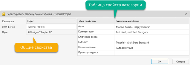

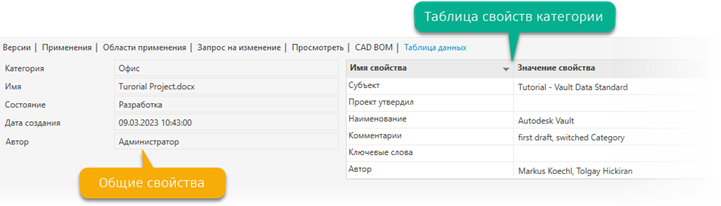

В главе 2 мы успели рассмотреть две области свойств в таблицах данных: это область общих свойств и динамическая таблица свойств категорий.
Таблица общих свойств включает в себя статические определения, метку и элемент управления содержимым, привязанный к свойству Vault, сохраненному в файле определения диалогового окна. Динамическая таблица представляет собой пустую таблицу, в которую при выборе категории объекта (файл, папка, пользовательский объект) автоматически добавляются поля значений и метки. Эти две таблицы являются ключевыми элементами в диалоговых окнах создания/редактирования таблиц данных (см. изображение выше), а также таблицах данных на вкладках с подробностями.
