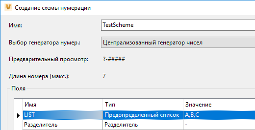

Предположим, что имеются следующие схемы нумерации с именем TestScheme.
Перед началом имени файла требуется добавить фиксированный текст в зависимости от типа документа:
ENG- для сборок и деталей Inventor (например, ENG-A-00004.ipt).ENGDOC- для чертежей AutoCAD/Inventor и презентаций Inventor (например, ENGDOC-B-00001.idw).OFF- для других файлов (например, OFF-C-00002.docx).При нажатии кнопки «ОК» в диалоговом окне «Создание файла» (новый файл стандарта) перед добавлением файла в Vault вызывается функция PowerShell GetNewFileName. Таким образом можно изменить имя файла и включить информацию из других свойств.
