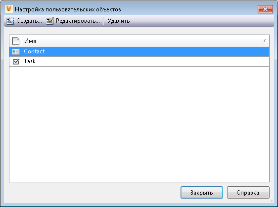

Создание, редактирование и удаление определений пользовательских объектов.
Выберите «Сервис» > «Управление» > «Параметры хранилища».
Выберите вкладку «Пользовательские объекты» в диалоговом окне «Параметры хранилища».
Нажмите кнопку «Настройка», чтобы открыть диалоговое окно «Настройка пользовательских объектов».
