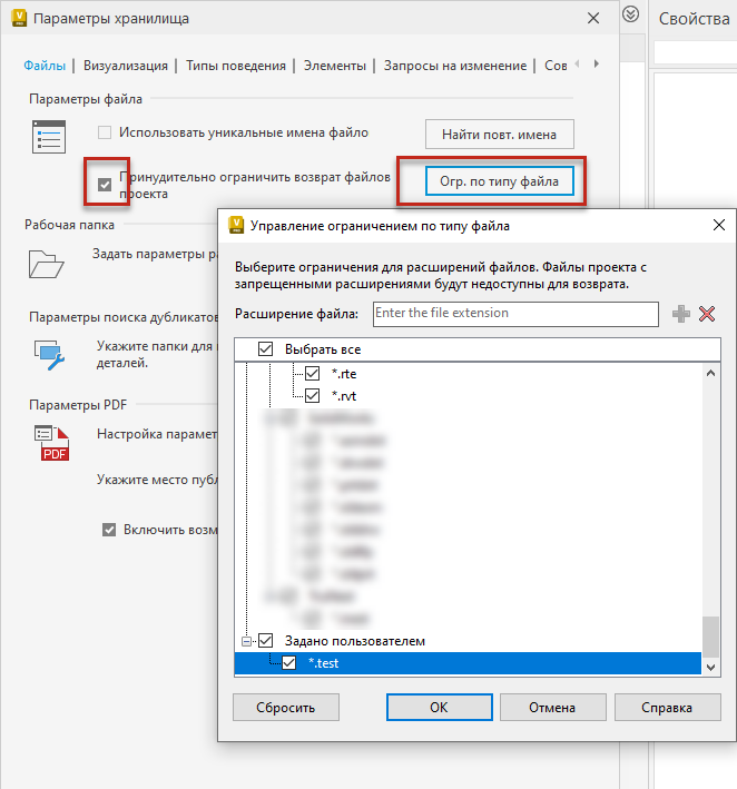

Задание списка типов файлов для принудительного ограничения файлов проекта.
Администратор может задать список файлов проекта, которые не должны возвращаться, если установлен флажок «Принудительно ограничить возврат файлов проекта». Расширения файлов можно добавить в пользовательский список, но удалять системные расширения по умолчанию нельзя.
В результате пользователь не может добавлять файлы с ограничениями через Vault Client (путем перетаскивания или с помощью функции «Добавить файлы»). Можно добавлять файлы с ограничениями только с помощью клиента надстройки для соответствующих приложений САПР, чтобы сохранить взаимосвязи между файлами.
Для просмотра/изменения ограничения на расширение файла выполните следующие действия.
Откройте окно «Параметры хранилища» и перейдите на вкладку Файлы.
Нажмите Огр. по типу файла.
Откроется диалоговое окно «Управление ограничением по типу файла». В нем перечислены все расширения системных и пользовательских файлов.
В диалоговом окне «Управление ограничением по типу файла» доступны следующие возможности.
Нажмите кнопку ОК, чтобы сохранить изменения.
Нажмите кнопку Восстановить значения по умолчанию, чтобы восстановить исходные параметры расширений файлов.
