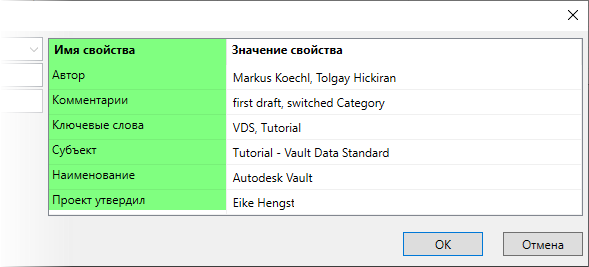

- Упражнение 3. Vault Client: включение поддержки нескольких языков для пользовательских свойств
- Упражнение 4. Клиенты САПР: пометка или локализация имен пользовательских свойств
- Упражнение 5. Включение поддержки нескольких языков для команд меню
- Упражнение 6. Включение пометки/локализации для статических полей свойств
