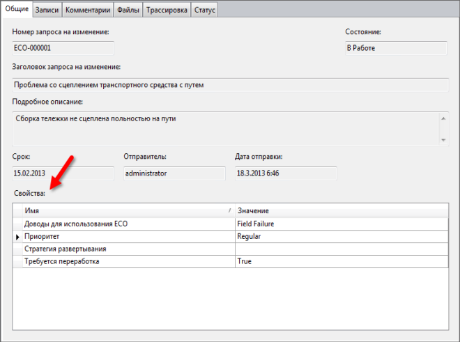

Пользовательские свойства для запросов на изменение можно создавать в диалоговом окне "Определения свойств".
Эти свойства относятся только к самому запросу на изменение, а не ее содержимому.
Это свойство будет связано со всеми запросами на изменение (новыми или существующими), при необходимости его можно изменить. Свойство можно изменить с помощью команды «Редактировать» для запроса на изменение или в диалоговом окне «Изменение свойств».
Дополнительные сведения о редактировании свойств запросов на изменение см. в разделе «Работа со свойствами».
Можно определить дополнительные свойства помимо стандартных свойств («Номер запроса на изменение», «Заголовок запроса на изменение», «Описание» и т. д.). Администратор должен настроить дополнительные свойства, прежде чем их можно будет использовать.

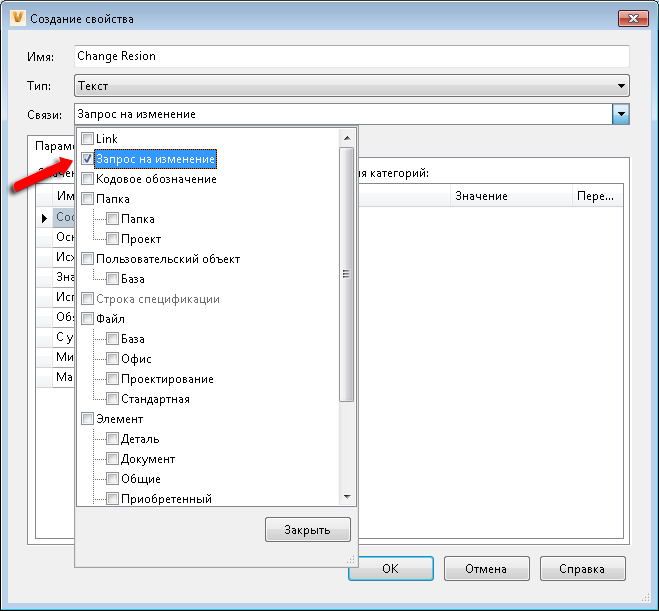

Выберите Сервис > Управление > Параметры хранилища.
Выберите вкладку Типы поведения в диалоговом окне Параметры хранилища.
Выберите Свойства.
Нажмите Создать.
В диалоговом окне Новое свойство введите имя для нового свойства.
Выберите тип свойства из списка "Тип".
Выберите Запрос на изменение в списке Связи.
Если нужно, чтобы это свойство было связано с другими классами объекта, выберите их в списке «Связи».
Введите значение в текстовом поле Исходное значение.
Если нужно создать список значений для пользователей, щелкните поле "Значения списка" и создайте список.
Определите, необходимо ли значение для этого свойства. Для этого используется раскрывающийся список Обязательное значение.
Если поле учитывается регистр, щелкните кнопкой мыши в поле "Учитывать регистр" и выберите требования регистра.
При наличии минимальной или максимальной длины для свойства введите значения.
Нажмите кнопку ОК, чтобы создать свойство.
Для удаления пользовательского свойства выберите требуемое свойство и нажмите Удалить. При этом свойство не будет удалено из уже созданных запросов на изменение.
Нажмите ОК.
