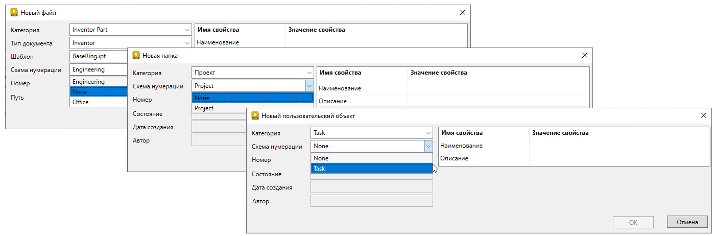

Data Standard позволяет применять нумерацию к объектам Vault любого типа. В главе 3 мы ознакомились со схемой нумерации для проектов, которая должна использоваться только для этой категории. То же самое относится к пользовательскому объекту типа «Задача», представленному в главе 6. Если схемы нумерации напрямую привязаны к категории, пользователь, скорее всего, не запутается при выборе нужной схемы. В главе 10 мы в конце концов нарушили принцип «имя схемы нумерации = категория», введя различные категории для файлов проектирования. В этой главе описаны необходимые навыки написания сценариев, позволяющие ограничить выбор в соответствии с тем или иным контекстом.
После выполнения всех упражнений нумерация новых файлов, проектов или задач будет выполняться в соответствии с правилами, отфильтровывающими схемы нумерации по требуемому контексту, как показано на изображениях для проектов, задач и файлов в Vault Explorer.

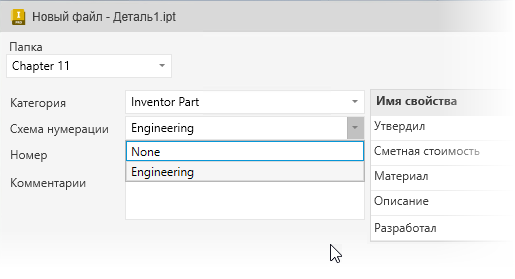

В случае с приложениями САПР все файлы, независимо от выбора категории, фильтруются по схеме нумерации «Проектирование».
