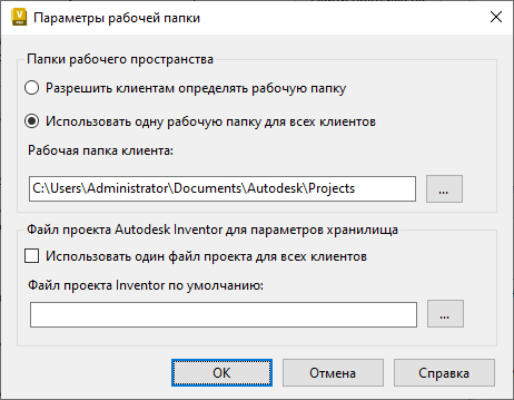

  4. В разделе "Рабочая папка" нажмите кнопку "Определить".
  5. В диалоговом окне «Параметры рабочей папки» выберите «Использовать одну рабочую папку для всех клиентов».
  6. Укажите сетевое расположение рабочей папки в поле «Рабочая папка клиента» или перейдите к этому расположению.

  7. Нажмите кнопку "ОК".
