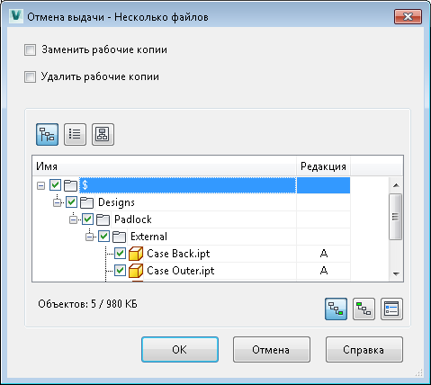

  3. В диалоговом окне "Отменить выдачу" укажите, требуется ли заменить локальный файл текущей версией файла в хранилище и удалить рабочую копию файла. Выберите «Заменить рабочие копии» для сброса всех изменений, которые выполнены для рабочей копии файла.
    Диалоговое окно «Отменить выдачу» для нескольких файлов в Vault Professional
  4. Щелкните значок зависимых файлов , чтобы включить дочерние файлы для выбранного файла. Щелкните значок родительских файлов , чтобы включить родительские файлы для выбранного файла.
