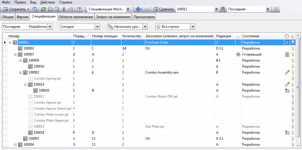

Значки статуса спецификации
Для оптимального управления спецификациями важно хорошо разбираться в параметрах статуса и значках на вкладке «Спецификация».
Примечание. Функция спецификации доступна только в Vault Professional.
Вид спецификации элемента
Значки статусов и подробные сведения

Шрифты статусов и подробные сведения
Шрифт
Сведения
Синий, полужирный, курсив
Свойство переопределено пользователем, но еще не сохранено в хранилище.
Черный, курсив
Количество переопределено пользователем и сохранено в хранилище.
Черный, обычный
Количество сохранено в хранилище.
