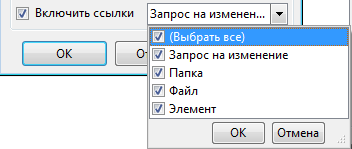

Включение ссылок проекта
Ссылки можно использовать для включения элементов в операции сбора данных, такие как «Получение/выдача», «Вернуть», «Выдать» и «Отчеты». Флажок «Включить ссылки» можно установить в диалоговом окне «Параметры» любой из этих команд. Ниже описаны данные, которые включаются для каждого типа объектов.

Дополнительные сведения о включении ссылок см. на следующих страницах:

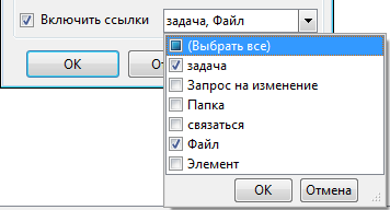

Включение пользовательских объектов ссылки
Если в набор объектов включена ссылка на экземпляр пользовательского объекта (задачу, контакт и т. д.), то ссылки на пользовательский объект будут использоваться для сбора данных. Пользовательские объекты не содержат фактических файлов, папок, элементов или запросов на изменение. Они содержат только ссылки на них, а также ссылки на другие пользовательские объекты.
Каждое определение пользовательского объекта в хранилище будет отображаться в окне "Включить ссылки". Все ссылки, которые содержит пользовательский объект, будут выполняться на основе всех остальных объектов. Например, если администратор определил пользовательский объект «Задачи», а пользователь выбирает ссылки на задачи и файлы, то все файлы, связанные с задачами, будут включены в набор для загрузки.
