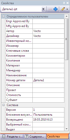

Сетка свойств
Файлы в хранилище можно настраивать путем создания, добавления и удаления свойств, а также путем изменения их значений.
Примечание. Сетка свойств доступна в Vault Professional.
В сетке свойств содержатся все свойства для выбранного файла. При выборе файла из списка файлов вкладка с сеткой свойств располагается в нижней части правой панели.
Свойства делятся на системные и пользовательские. Для просмотра свойств этих определений сверните или разверните каждую группу.
В сетке свойств отображается имя и значение каждого свойства, которые связаны с выбранным файлом. Пользователь может настроить сетку свойств для отображения только определенных свойств.
