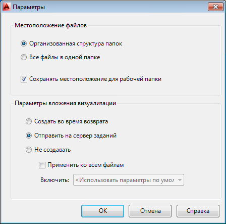

При возврате файлов в хранилище можно отправлять вложения визуализации в Job Processor.
  1. Запустите возврат файла.
  2. В диалоговом окне «Возврат» щелкните кнопку «Параметры» и в разделе «Параметры вложения визуализации» выберите «Отправить на сервер заданий».
  3. Нажмите кнопку "ОК" для завершения возврата.
Вложение визуализации отправляется в Job Processor.
