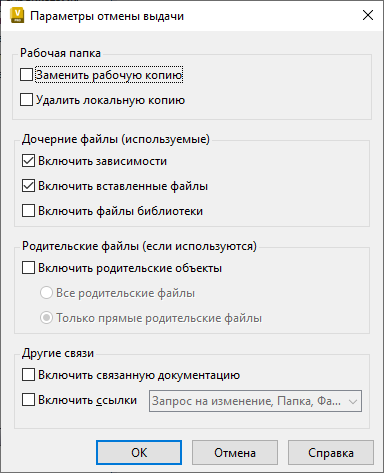

При отключении диалогового окна "Отмена выдачи" можно указать, как соответствующие действия хранилища будут влиять на связанные файлы.
Операция «Отмена получения» выполняется с использованием указанных настроек без запроса подтверждения.
  1. Выберите «Сервис» > «Параметры».
  2. В диалоговом окне «Параметры» установите флажок «Отменить выдачу» в разделе «Подавление диалогового окна».
  3. Щелкните "Настройки" для диалогового окна "Отмена выдачи".
    Откроется диалоговое окно «Настройки для отмены выдачи».
  4. В настройках диалогового окна «Отмена выдачи» укажите, требуется ли заменить локальный файл текущей версией файла в хранилище и удалить рабочую копию файла. Выберите "Заменить рабочую копию" для сброса всех изменений, которые выполнены для рабочей копии файла.
  5. Установите флажок "Включить дочерние объекты", чтобы применить операцию хранилища ко всем файлам, от которых зависит выбранный файл.
  6. Установите флажок "С родительскими файлами", чтобы применить операцию хранилища ко всем файлам, которые зависят от выбранного файла. Если этот флажок установлен, можно указать, будут включены или нет прямые родительские файлы данного файла или все родительские файлы данного файла.
  7. Установите флажок "Включить связанную документацию", чтобы применить операцию хранилища к связанным файлам чертежей.
  8. Установите флажок «Включить ссылки», чтобы применить операцию к файлам, полученным по ссылкам на файлы, папки, элементы и запросы на изменение.
    Примечание.
    Этот параметр доступен только в Vault Professional.
  9. Нажмите "ОК".
  10. В диалоговом окне "Параметры" нажмите "ОК".
