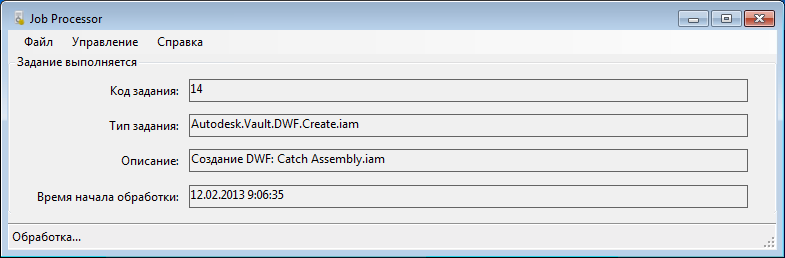

Job Processor
Рабочий процесс представляет собой приложение, которое резервирует отложенные задания и удаляет их с сервера очереди для обработки. Так как Job Processor устанавливается вместе с клиентом Vault, для публикации заданий может использоваться любой компьютер с установленной версией приложения Autodesk Vault.
Диалог "Рабочий процесс" позволяет пользователю приостанавливать и продолжать обработку, настраивать учетную запись пользователя, используемую для обработки заданий, а также определять типы заданий, создаваемые и публикуемые рабочим процессом.
Автоматический запуск Job Processor при запуске рабочей станции можно настроить в меню управления для Job Processor.
Сведения о Job Processor
СведенияОписание
Идентификатор задания
Отображает номер обрабатываемого задания.
Тип задания
Отображает описание обрабатываемого задания.
Описание
Дополнительные сведения о задании, отправленном в очередь.
Статус
Отображает текущее состояние рабочего процесса.
Строка состояния
Введите имя сервера и учетную запись пользователя.
Время начала обработки
Время запуска процесса обработки заданий.
