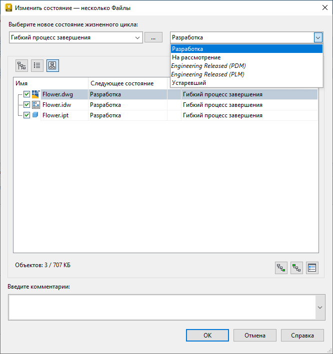

Выберите один или несколько объектов Vault для переназначения состояния жизненного цикла. Чтобы выбрать несколько объектов, выберите в основной сетке объекты, удерживая нажатой клавишу SHIFT.
Выполните одно из следующих действий:
Выберите «Операции» ► «Изменить состояние».
На панели инструментов «Управление жизненным циклом» нажмите «Изменить состояние».
Щелкните правой кнопкой мыши по списку выбранных объектов и нажмите «Изменить состояние».
В диалоговом окне «Изменение состояния» в списке «Выбор нового состояния жизненного цикла» выберите новое состояние. В столбце "Состояние" новое состояние будет выделено жирным шрифтом. При отображении связанных объектов в таблице новое состояние также применяется и к ним. Определить, на какие дочерние элементы распространяется изменение состояния, можно с помощью выбора незавершенных редакций. Если файл не является главной версией главной редакции, флажок рядом с ним неактивен.
Введите или измените комментарии в поле «Ввод комментариев» или выберите их из раскрывающегося списка ранее введенных комментариев.
Нажмите "ОК". Новое состояние будет применено к выбранным объектам. Версии файлов увеличиваются на единицу.
