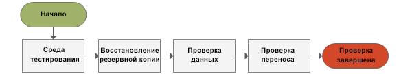

Фаза 1. Проверка резервных копий и тестирование переноса
Autodesk рекомендует начинать каждое обновление Vault с проверки резервных копий.
Следующая процедура используется для тестирования обновления и является предпочтительным способом проверки резервных копий.
Среда тестирования
Рекомендуется выполнить тестовое обновление сервера Vault на компьютере, аналогичном рабочему серверу. С помощью тестового обновления можно убедиться в правильности резервных копий и выявить потенциальные подводные камни без последствий для рабочей среды. Ниже приведен обзор преимуществ тестирования среды.

Восстановление резервной копии
Используйте приложение сервера Vault для восстановления резервной копии рабочих материалов в тестовой среде.
Тайм-аут переноса

Проверка восстановленных данных
Проверьте полноту хранилища файлов и баз данных, а также готовность восстановленной среды. Используйте клиент для проверки компонентов и сервер Vault для проверки конфигурации.
Проверка переноса
Примените процедуры, описанные в этом документе, для тестовой среды. Использование тестовой среды обеспечивает безопасность при проверке процесса переноса и обнаружении непредвиденных затруднений. Несмотря на то что этот процесс занимает время, в конечном итоге он избавит вас от задержек и волнения, связанных с воздействием на рабочую среду.
