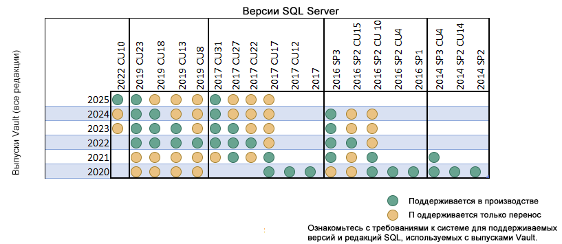

Версии SQL
В следующей таблице зелеными точками отмечены совместимые версии Vault и SQL. Желтыми точками обозначены рекомендуемые процедуры обновления. Для проверки совместимости выпусков Vault и SQL см. требования к системе Vault для соответствующей версии.
Если необходимо обновить SQL, см. соответствующие разделы с описанием наиболее распространенных вариантов процедур. Полная документация по SQL доступна на ресурсах корпорации Майкрософт.
