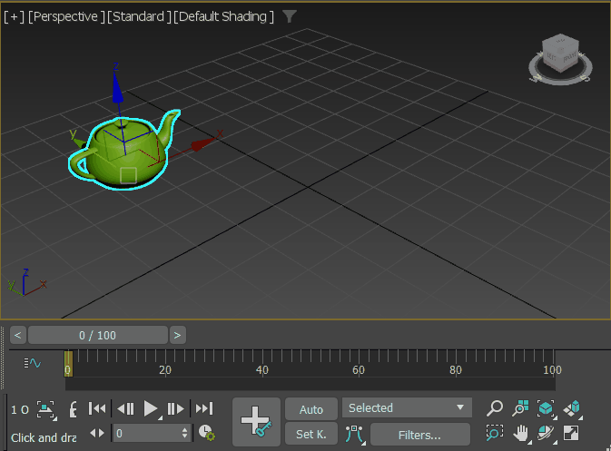

要开始设置对象动画,请执行以下操作:
  1. 单击“自动”以启用“自动关键点”模式。
  2. 将时间滑块拖到其他时间。
  3. 执行下列操作之一:
    • 变换对象。
    • 更改可设置动画的参数。
例如,如果还没有对圆柱体设置动画,它就没有关键点。如果启用“自动关键点”,并在第 20 帧将圆柱体绕其 Y 轴旋转 90 度,则会在第 0 帧和第 20 帧创建旋转关键点。第 0 帧的关键点存储圆柱体的初始方向,而第 20 帧的关键点存储设置动画后的 90 度方向。播放动画时,圆柱体将围绕 Y 轴旋转 90 度,共将使用 21 帧。
