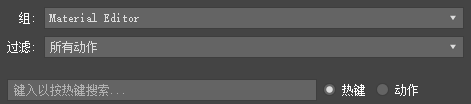

- 组
- 仅显示特定组件组中的操作。
- 过滤
- 根据热键过滤操作列表。您可以选择查看所有操作、仅查看已指定热键的操作、仅查看具有自定义热键的操作,也可以仅查看具有未保存的热键的操作。
- 要搜索的类型
- 搜索任何输入文本,查找操作或热键的匹配项,具体取决于在右侧选定的是“热键”还是“操作”单选按钮。

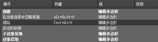

操作列表
- “操作”、“热键”、“组”和“类别”列
- 单击列名称可根据操作、热键、组或类别,按字母顺序对列表重新排序。再次单击列名称,以按降序排列列表。
注: 黑体形式的动作可用于覆盖当前操作。有关详细信息,请参见下面的“黑体形式列出的动作”部分。

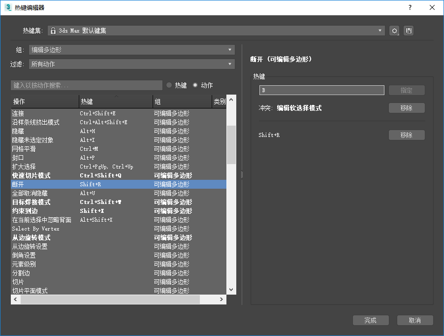

热键面板

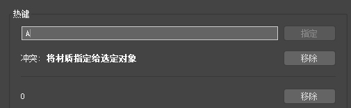

- 按键
- 设置要指定的热键或热键组合。在该字段中单击,然后在键盘上按所需的键。如果下面没有显示冲突,单击“指定”以完成此操作。如果显示存在冲突,必须首先单击“移除”以使键可用。
注: 每个动作不能指定超过六个热键。
- 指定
- 向选定操作指定键。
- 移除
- 为选定操作移除当前指定的热键。
- 撤消
- 恢复刚刚移除的热键。
- 完成
- 退出编辑器。如果存在未保存的更改,系统将提示您是否要保存更改。
- 取消
- 取消编辑并退出编辑器。如果存在未保存的更改,系统将提示您是否要保存更改。
黑体形式列出的动作
黑体形式的动作可用于暂时覆盖当前操作,方法是按住其指定热键超过 0.2 秒。例如,在“多边形”子对象层级编辑“可编辑多边形”对象时,按住 Shift+Ctrl+B 将暂时激活倒角工具。一旦释放热键,将立即还原当前操作。

- 使用“组”、“过滤器”、和“搜索”菜单查找操作的快捷键。

- 在“按键”字段中单击,然后按要指定给操作的键盘快捷键或组合键。
注: 如果键盘快捷键已指定给同一组中的其他操作,冲突的操作名称将显示在“按键”字段下面。
- 如果发生冲突,单击“移除”,然后单击“指定”,以将新的热键指定给操作。
