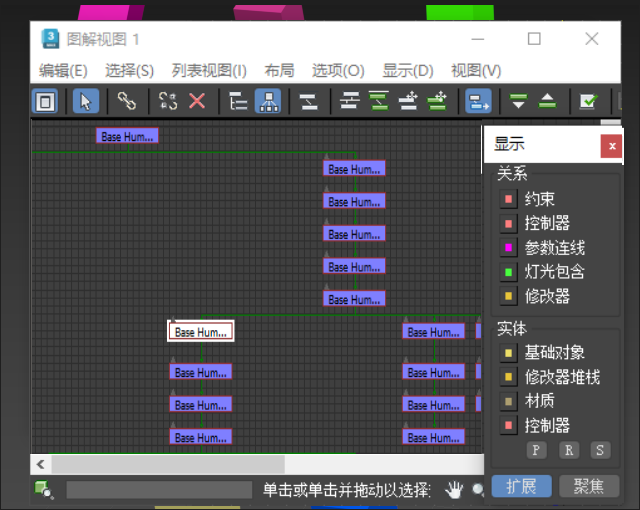

“图解视图”是一个窗口,用于以层次视图形式显示场景中的对象。该视图提供了在场景中选取和选择对象并导航至这些对象的另外一种方式。
Biped 图解视图
打开“修改”面板时,在图解视图中双击对象修改器可将修改器堆栈导航至该修改器,以便快速访问其参数。
打开图解视图。

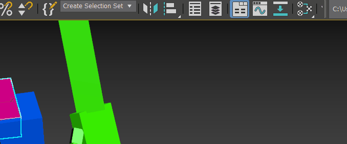

在主工具栏上打开图解视图
要打开“图解视图”并显示以选择对象,请执行以下操作:
  1. 在主工具栏上,单击“图解视图”按钮 。
  2. 单击包含对象名称的矩形。
可以使用标准方法(包括按住 Ctrl 键并单击多个对象,或拖动选择区域)来在“图解视图”中选择任意数量的对象。有关详细信息,请参见使用图解视图。
