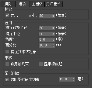

界面
注: 运行时生成“栅格和捕捉设置”对话框的布局。因此,可能与此处显示的图看起来略微不同。

“通用”组
捕捉功能包括易于使用的几个增强功能。使用捕捉时,如果光标出现在小于捕捉预览半径距离但大于捕捉半径距离的潜在捕捉点的距离内,则捕捉光标跳到该点作为捕捉发生位置的预览,但实际上没有发生捕捉。
要将预览点用作捕捉点,请根据上下文单击或释放鼠标按钮。如果不是这种情况,则继续将光标移向潜在的捕捉点,以便光标出现在等于或小于“捕捉半径”值的距离内,进行捕捉。
提示: 为了获得最佳效果,请保持“捕捉预览半径”值比“捕捉半径”值多 10 像素或更多。这样就可以在实际发生捕捉之前预览任何捕捉。
捕捉预览半径
当光标与潜在捕捉到的点的距离在“捕捉预览半径”值和“捕捉半径”值之间时,捕捉标记跳到最近的潜在捕捉到的点,但不发生捕捉。默认设置为 30。
当捕捉到预览点为高亮显示时,释放或单击鼠标按钮(取决于上下文)以捕捉当前选择的位置。或者,使用显示的捕捉点之前,通过重复按 Alt+Shift + S 键可以在可用的预览点和捕捉点之间循环。
注: 通常将“捕捉预览半径”值设置为比“捕捉半径”值高,以便预览发生在捕捉之前。如果试图将“捕捉预览半径”值设置为小于“捕捉半径”值,则 3ds Max 将减小后者以使二者相等。这样就有效地禁用了预览,以便只有捕捉有效。
捕捉半径
以像素为单位设置光标周围区域的大小,在该区域内捕捉将自动进行。默认设置为 20。
注: 通常应将“捕捉半径”值设置为比“捕捉预览半径”值低,以便预览发生在捕捉之前。如果试图将“捕捉半径”值设置为大于“捕捉预览半径”值,则 3ds Max 将增大后者以使二者相等。这样就有效地禁用了预览,以便只有捕捉有效。

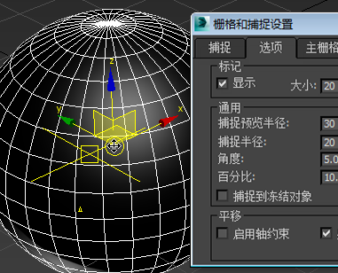

启用轴约束
启用此选项并通过移动 Gizmo 或“轴约束”工具栏使用轴约束移动对象时,会将选定的对象约束为仅沿指定的轴或平面移动。禁用此选项后,将忽略约束,并且可以将捕捉的对象平移任何尺寸(假设使用 3D 捕捉)。
此外,启用“轴约束”时,将在移动 Gizmo 轴的交点(即轴点)处显示一个圆。而如果不拖动 Gizmo,而是拖动该圆,则捕捉会暂时关闭“启用轴约束”,忽略约束,并且对象将在屏幕空间内移动。作为一种视觉指示器,当此模式处于活动状态时,Gizmo 的所有轴和平面元素都将变为黄色。松开鼠标按钮后,“启用轴约束”将会立即重新变为活动状态。
在“移动 Gizmo”上拖动圆图标将会暂时禁用“启用轴约束”,以允许对象自由移动。
将根据您使用 Gizmo 或几何体的哪个部分移动对象,对“轴约束”工具栏上的按钮进行交互式更新。
该选项也位于“捕捉”快捷菜单中,按住 Shift 键的同时右键单击任何视口,可以进行访问,同时也位于捕捉工具栏中。

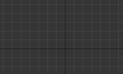

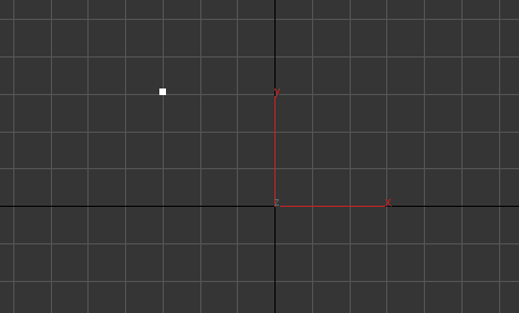

  • Shift:创建线时,按住 Shift 键可进行与栅格对齐的绝对捕捉。以下示例使用 30 度捕捉增量来说明放置线的起点后立即发生的栅格捕捉。平视显示仪显示放置其他点时的角度增量。
  • Ctrl:创建线时,按住 Ctrl 键可完成相对于刚刚绘制的线的捕捉。使用此热键可以轻松地继续创建线或以从任意角度创建的线为基础进行创建。以下示例使用 30 度捕捉增量。3ds Max 需要一条线用作捕捉的参照点,因此,在放置第二个点之前,平视显示仪不会显示。
