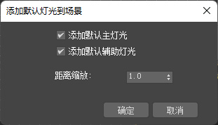

  5. 在“添加默认灯光到场景”对话框上,切换“添加默认主灯光”、“添加默认辅助灯光”或者二者。单击“确定”。

界面
Screencapture of the Add Default Lights to Scene modal.
添加默认主灯光
启用此选项后,向场景添加默认主灯光。该主灯光位于场景左前方。主灯光变成泛光灯,名称为 DefaultKeyLight。默认设置为启用。
添加默认辅助灯光
启用此选项后,向场景添加默认辅助灯光。该辅助灯光位于场景的右后方。辅助灯光变成泛光灯,名称为 DefaultFillLight。默认设置为启用。
距离缩放
影响灯光放置位置距离原点 (0,0,0) 的远近。默认值使场景的照明无变化。值越大,灯光越远,场景变暗;值越小,灯光越近,场景变亮。默认值为 1.0。范围为 0.0 至 1000.0。
