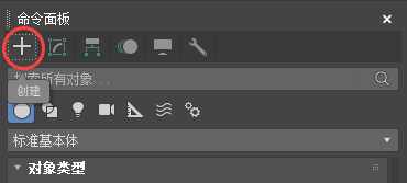

“命令”面板中的“创建”面板。

“创建”面板将所创建的对象种类分为 7 个类别。每一个类别有自己的按钮。每一个类别内可能包含几个不同的对象子类别。使用下拉列表可以选择对象子类别,每一类对象都有自己的按钮,单击该按钮即可开始创建。
“创建”面板提供的对象类别如下:
